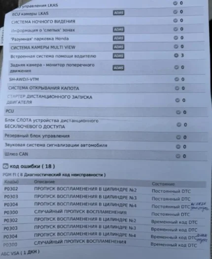

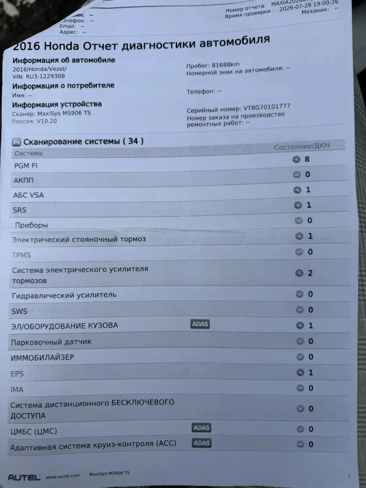

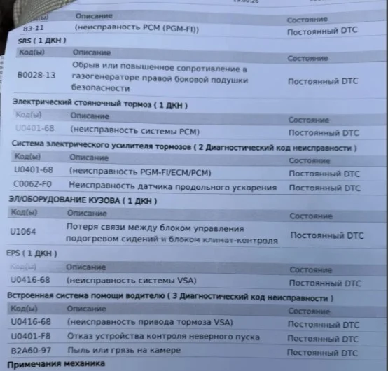

Люди знающие, добрый день.
Кто сталкивался с подобной проблемой, подскажите пожалуйста.
При включении зажигания появляются чеки. Гидравлика руля становится мягкой, слабо ощутимый руль. В пробке или на светофоре при начале движения машина может не сразу тронуться с места, происходит толчок и затем машина едет. Аккумулятор проверен – полностью заряжен. Выкатан бак бензина (95-й)с присадкой для промывки форсунок. Рекомендовано ещё два – три бака выкатать с присадкой.
В итоге советую менять форсунки, якобы это частая болячка поколения до 2016 г.
