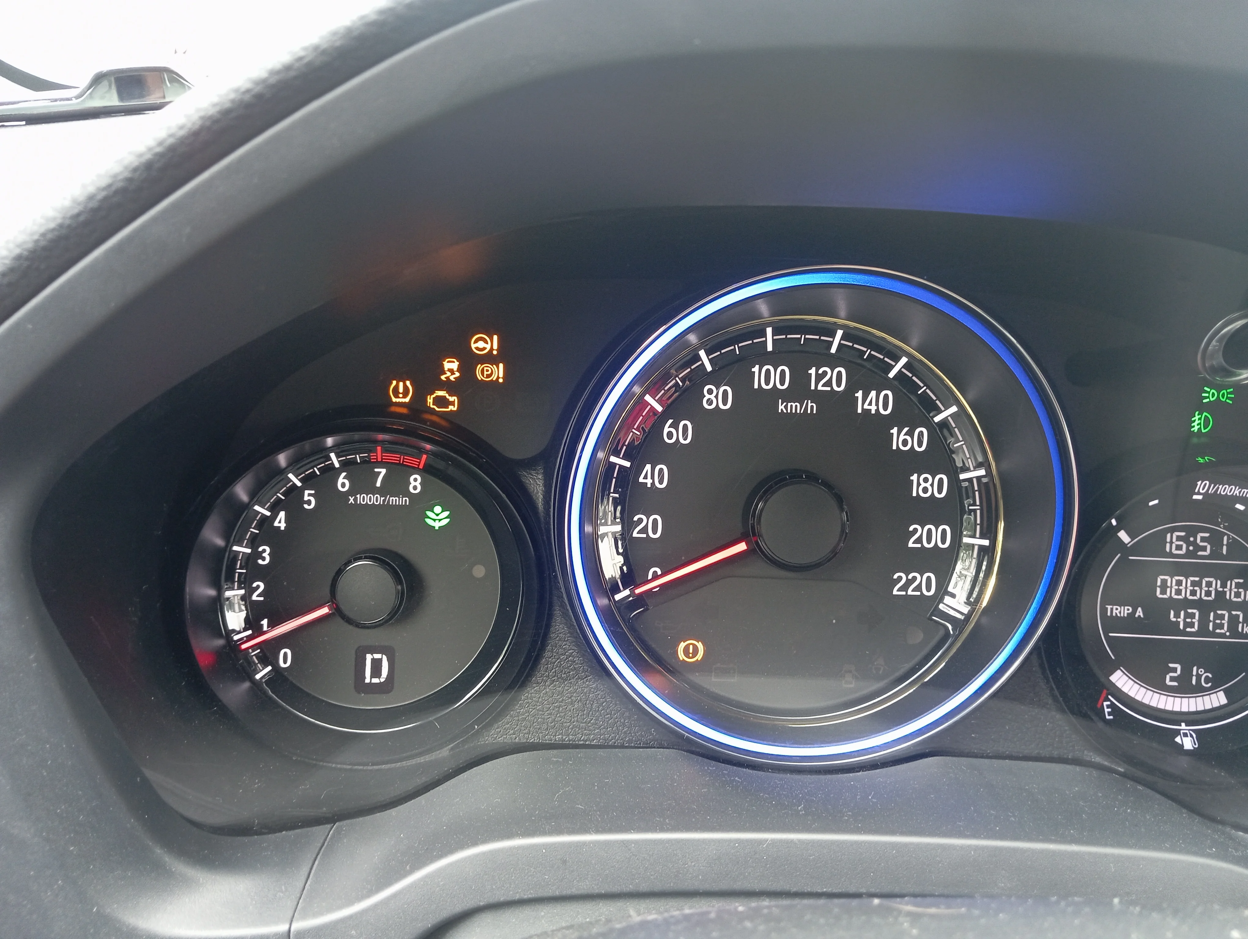

Здравствуйте нужна помощь. Автомобиль Honda XR-V 2022гв.
Приехала ко мне в ноябре 2025. Ездил все замечательно, сразу после получения авто заменил аккумулятор, но т.к. системой старт стоп не пользуюсь, она у меня всегда отключена, новый аккумулятор взял такой который не работает с этой системой. Ездил без проблем, пару недель назад ехал в дождь и заскочил в лужу загорелись разом все чеки что в левом верхнем углу панели приборов, фото приложу, и восклицательный знак рядом с масленкой. Думал словил лужу и тупо где то залило контакты, машина высохла ошибки сбросил. И думал на этом все. Но нет. Периодически эти чеки загораются, причем все в один миг. Что это может быть. Как это вылечить?
[Фото]
    900,9 KB · Просмотры: 46
Аккумулятор менял. Ставил обычный 75B24L. Контрольные лампы после замены АКБ никакие не загорались. На систему старт-стоп он никак не влиять не должен. Для старт-стопа в багажнике, под полом, есть батарея ионисторов. Вероятно, или вода где-то осталась, или контакт плохой после попадания воды. "Восклицательный знак рядом с масленкой" - индикация низкого давления в шинах. Причиной одновременной индикации всех этих сигналов может быть неисправность всего одной системы. Загораться они будут одновременно, т.к. влияют на VSA (система поддержания курсовой устойчивости)
