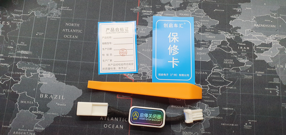

Здравствуйте. Подскажите в каком проверенном месте можно приобрести Элиминатор двигателя Stop Start Honda Vezel 2019 г.в.? Кто уже брал, подскажите где брали и по какой цене. Хотелось бы купить у проверенного продавца и без всякого "допиливания".
Вот покупают на али https://aliexpress.ru/item/1005004101407638.html?sku_id=12000028810303240

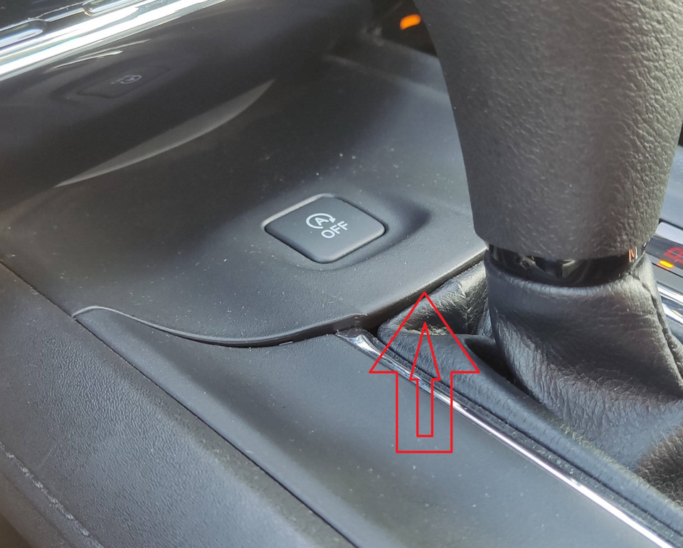

Еще я где то читал, что еще вариант отключают при установке сигнализации. Сигналку ставил?

Доброе время суток. Заказал "ленивчик" на Алике. 27.06 должен прийти. По отзывам работает на Везелях 2016-2021 год без проблем. Устанавливается ПИН в ПИН. Сигналку ставил StarLine S96. Хотел чтобы без всяких брелоков и с полным отключением каких либо звуков сигналки Старлайн. При установке вопрос по отключению Start-Stop не стоял. Поэтому может и не предложили. Спасибо на ссылку по снятию панели с кнопкой. Теперь буду знать, что перед снятием нужно перевести положения селектора в N. А так же видно на фотках где какие клипсы, крючки, петли на пластиковой панели.
Считаю, что тема закрыта.
